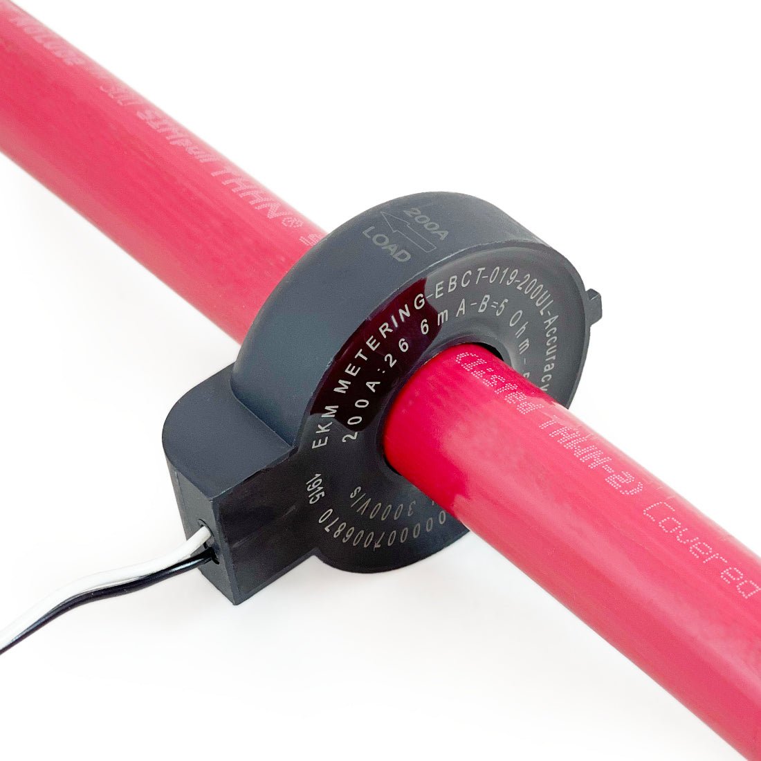

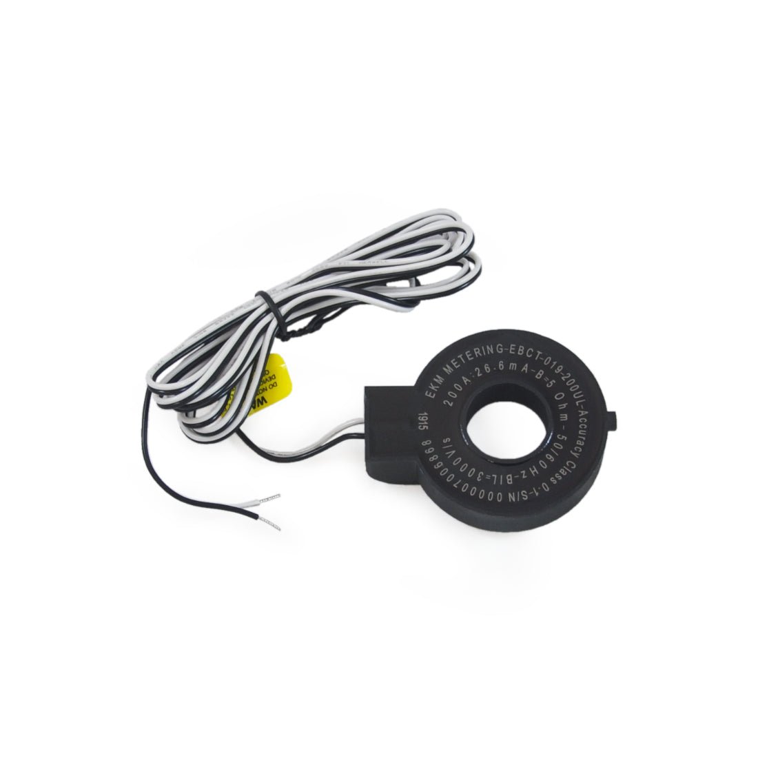

TC à noyau solide, 200 A, 200 A : 26,6 mA, diamètre de trou de 19 mm (0,75"), EBCT-019-200UL
$47.00
TC à noyau divisé, 200 A, 200 A : 26,6 mA, diamètre de trou de 19 mm, jusqu'à Taille de fil isolé 4/0 EBCT-019-200UL
Type CT : Split-Core
Max. Ampérage : 200 ampères
Diamètre intérieur : 19 mm ou 0,75 pouces
Diamètre extérieur : 47,5 mm ou 1,87 pouces
Épaisseur : 16,5 mm ou 0,65 pouces
Modèle : EBCT-019-200UL
Certifications : Approuvé par UL pour une utilisation avec nos omnimètres répertoriés UL
Calibre du fil: Pour une utilisation sur un câble de 4/0 ou moins. Il est préférable de mesurer votre diamètre de fil en millimètres, plutôt que d'utiliser la jauge de fil. En effet, l'épaisseur de l'isolant varie considérablement d'un fabricant de fils à l'autre. Il vaut bien mieux surdimensionner votre CT que de le sous-dimensionner.
Ces TC sont très compacts et peuvent mesurer le courant utilisé dans la majorité des systèmes électriques résidentiels. Ces TC sont conçus pour être utilisés avec notre gamme de compteurs électriques Omnimeter pour toute charge de 1/4 A à 200 A.
Ces TC sont si faciles à installer que vous pouvez constater des économies globales dans la réduction des coûts de main-d'œuvre pour compenser l'augmentation du prix du format à noyau divisé.
Celles-ci sont très compactes et économiques pour leur niveau de précision (0,1% soit juste quelques watts). Ils ont 7518 spires internes, créant une sortie de 26,6 mA à max. intensité de courant.
Les TC s'adapteront jusqu'à Fils isolés 4/0 . C'est une bonne idée de mesurer vos fils avant de sélectionner un modèle CT pour être sûr qu'ils conviendront.
  • Utilisez 1 CT pour les systèmes nord-américains monophasés de 120 volts ou les systèmes étrangers à 2 fils de 230 volts
  • Utilisez 2 TC pour les systèmes monophasés 120/240 volts
  • Utiliser 2 TC pour les systèmes triphasés à 3 fils (pas de neutre)
  • Utiliser 3 TC pour les systèmes triphasés à 4 fils
Ces TC sont reconnus UL et cUL et sont approuvés pour une utilisation avec nos compteurs homologués UL, pour être une installation de compteur homologuée UL complète.
Chaque TC a un numéro de série unique, est testé individuellement et indique l'orientation correcte du TC par rapport à la charge du système électrique mesuré.
