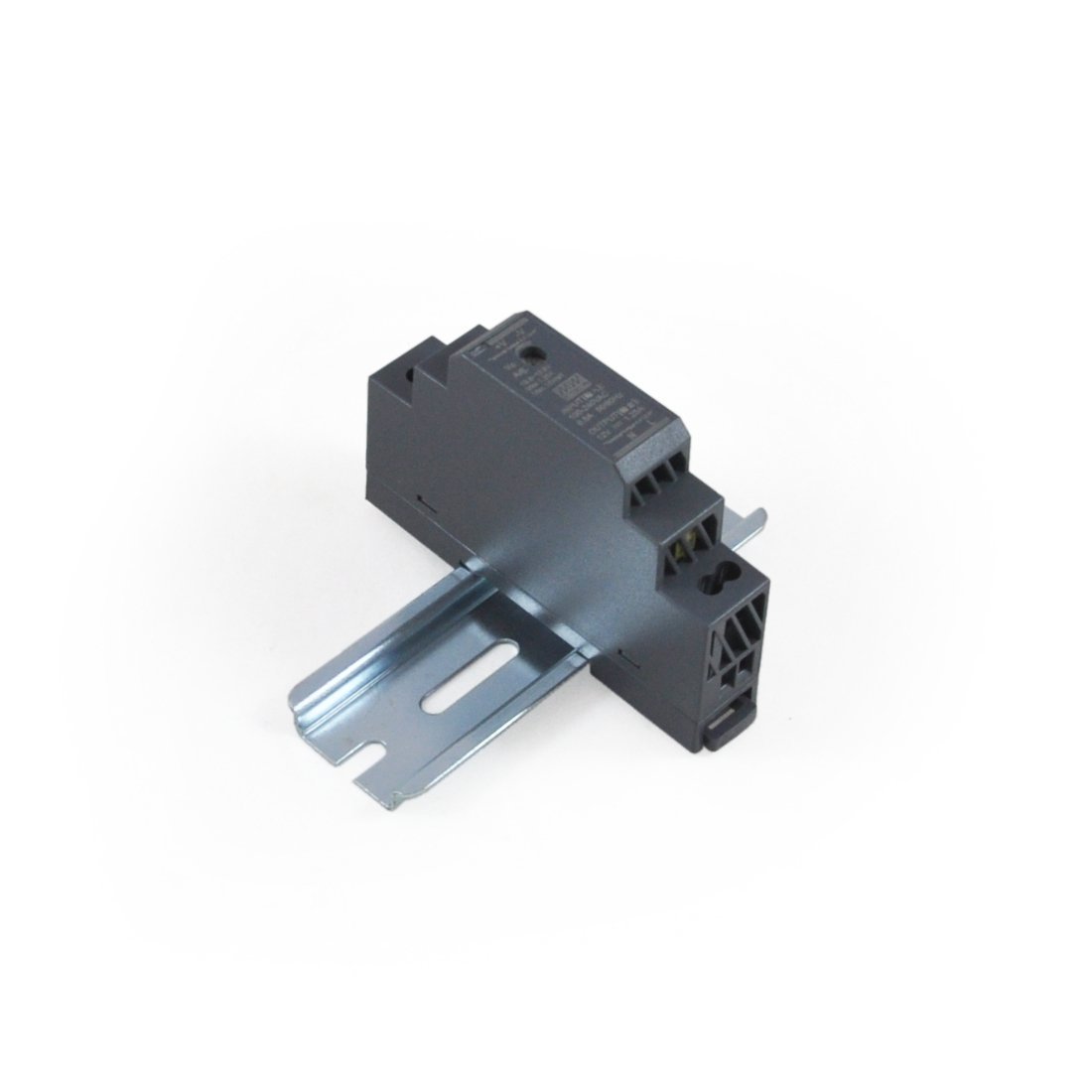

Ahora proporcionamos estas fuentes de alimentación solo para nuestros clientes de medición. Son ideales para usar con las radios 485Bee o la puerta de enlace EKM Push , cuando no se dispone de un tomacorriente de pared estándar. Esta fuente de alimentación se puede montar junto con nuestros medidores eléctricos en la misma pieza de riel DIN estándar TS35 (35 mm), que se incluye con todos los gabinetes que ofrecemos.
Tenga en cuenta: el riel DIN no está incluido con esta fuente de alimentación.

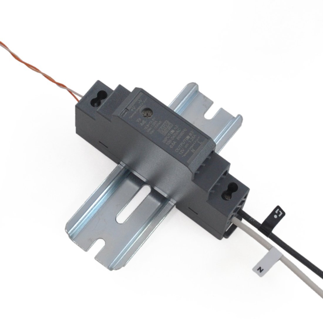

Instalación:
1.) Deje siempre un buen espacio libre para la ventilación, 5 mm a la izquierda y a la derecha, 40 mm por encima y 20 mm por debajo, alrededor de la unidad, para evitar que se sobrecaliente. También se debe mantener un espacio libre de 10-15 cm cuando el dispositivo adyacente es una fuente de calor.
2.) Móntelo verticalmente con los terminales de entrada en la parte inferior.
3.) Use solo con alambre de cobre. Utilice 14-18 AWG en el lado de entrada, 14-24 AWG en el lado de salida (según nuestra experiencia, el cable de par trenzado CAT5 funciona bien).
4.) Los puertos N (Neutro) y L (Línea directa) son las entradas de CA de 120-240 voltios. Los puertos +V y -V son las salidas de CC.
5.) Retire 6 mm de aislamiento de los extremos de los cables.
6.) Utilice un destornillador plano de 3 mm para los terminales.
7.) La fuente de alimentación se engancha en el riel DIN sujetando primero la parte superior del receptor del riel DIN, en la fuente de alimentación, sobre la parte superior del riel DIN. Luego, la fuente de alimentación se gira hacia abajo para que el clip en la parte inferior de la fuente de alimentación pueda encajar con el riel DIN. Debe escuchar un clic cuando se active. Si no es así, es posible que deba tirar hacia abajo del clip y luego empujar la fuente de alimentación hacia el riel DIN. Luego suelte el clip para que encaje con el riel DIN. Sabrá que está activado si intenta mover la fuente de alimentación y permanece enganchada al riel DIN.
